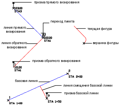

Примеры интерактивной графики для съемки:
    Прим.: Использование интерактивной графики при импорте файла полевого журнала существенно замедляет процесс импорта.
