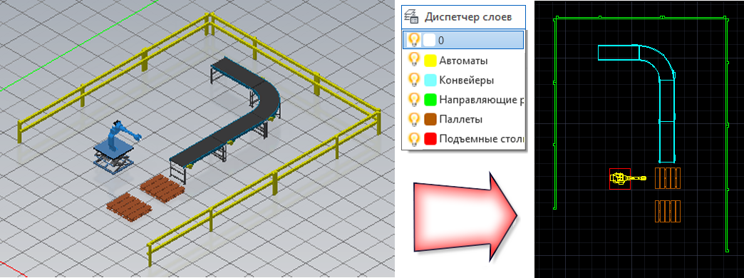

Диспетчер слоев позволяет создавать, переименовывать, включать и отключать видимость, а также удалять слои для 3D-компонентов в компоновке Inventor Factory. Можно назначить или изменить назначение указанного цвета для каждого слоя. Слои и назначенные им цвета можно также импортировать из существующего файла DWG.
После создания слой задается как текущий перед помещением компонента на перекрытие Factory. Это гарантирует помещение компонента на правильный слой с цветом, назначенным этому слою, но можно легко переместить вставленный компонент из одного слоя в другой в любое время. Цвета слоев, назначенных 3D-компонентам, которые помещены в компоновку, не отображаются в Inventor Factory. Но после использования команды Синхронизация с AutoCAD каждый из 2D-компонентов отображается в AutoCAD Factory с указанными цветами слоев. Следует иметь в виду, что только слои, содержащие 3D-компоненты в компоновке Inventor Factory, добавляются к чертежу AutoCAD Factory.
Можно использовать раскрывающийся список Диспетчер слоев, чтобы быстро задать слой как текущий, включить или отключить его видимость.
