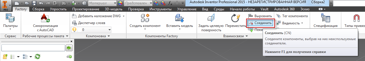

Использование команды "Соединить"
    Новая команда "Соединить" позволяет вручную соединять точки соединения, расположенные в непосредственной близости друг от друга.
    Разместите компоненты с несколькими соединителями, а затем выберите команду "Соединить".
    Выберите первый соединитель на компоненте.
    Перетащите первый соединитель и подключите его ко второму соединителю.
    Теперь компонент ограничен соединителями.
