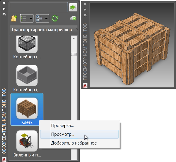

- Откройте вкладку Factory, выберите панель Инструменты, затем Палитры и щелкните Обозреватель компонентов
в раскрывающемся меню. Откроется окно обозревателя, которое по умолчанию зафиксировано в правой части экрана. Окно можно переместить в другое место или оставить незафиксированным.
- Обозреватель поддерживает два режима просмотра: Дерево и Миниатюры. Для изменения режима просмотра в верхней части обозревателя нажмите стрелку вниз на кнопке Миниатюра/Дерево параметров
, чтобы раскрыть список, и выберите необходимый стиль просмотра.
- Дважды щелкните папку Системные компоненты, чтобы перейти к требуемому компоненту.
- Щелкните правой кнопкой мыши миниатюру в обозревателе и выберите Предварительный просмотр... в контекстном меню, чтобы отобразить компонент в окне Предварительный просмотр.

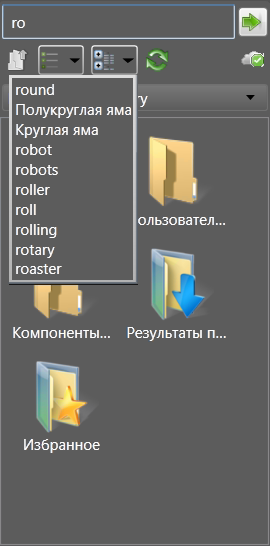

Поиск компонентов
Инструмент поиска компонентов, расположенный в верхней части Обозревателя компонентов, позволяет выполнять уточненный поиск по компонентам.
- В Обозревателе компонентов введите название компонента или значение параметра в поле Поиск в верхней части окна обозревателя. При поиске по значениям параметров можно использовать следующие параметры: имя, автор, категория, комментарии, организация, ключевые слова, наименование.
- При вводе текста отображается список возможных терминов.
- Выберите нужное слово или фразу для поиска и нажмите кнопку Поиск компонентов
. Результаты поиска отобразятся в области обозревателя под панелью инструментов.
После выполнения поиска папка Результаты поиска добавляется в Обозреватель компонентов. Папка содержит найденный компонент. Компонент остается в этой папке до следующего поиска, после чего он заменяется новым результатом поиска. Компонент можно выбрать из папки Результаты поиска и вставить в компоновку Factory.
