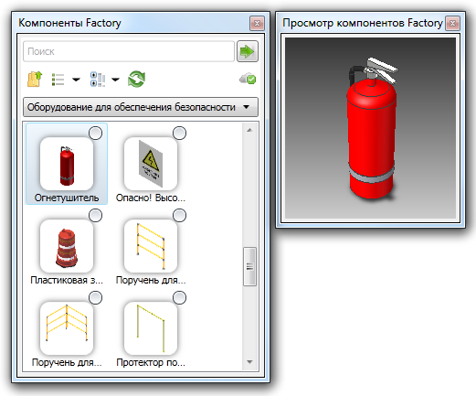

Обозреватель компонентов обеспечивает доступ к системным компонентам, пользовательским компонентам, облачным компонентам и результатам поиска компонентов.
Доступ: |
Лента:
вкладка "Factory"
Обозреватель компонентов реализует следующие функции.
Поиск | Введите имя компонента, который требуется найти, в текстовом поле Поиск. При вводе символов будет отображаться список соответствующих вариантов. Чем больше символов вы введете, тем более точным будет список. |
Нажмите эту кнопку, чтобы начать поиск по указанному запросу. |
Существует два режима представления обозревателя: Миниатюры (по умолчанию) и Дерево. Щелкните стрелку вниз, чтобы развернуть раскрывающееся меню и выбрать режим просмотра. |
Щелкните для отображения раскрывающегося меню, содержащего параметры сортировки компонентов по типу, имени или дате изменения. Можно выбрать сортировку компонентов по возрастанию (по умолчанию) или по убыванию. |
Щелкните, чтобы обновить содержимое обозревателя. |
Количество определенных вариантов компонентов. |

Просмотр компонентов |
Щелкните компонент правой кнопкой мыши в Обозревателе компонентов и выберите в раскрывающемся меню пункт Предварительный просмотр, чтобы увидеть компонент в увеличенном трехмерном виде. Нажмите и удерживайте нажатой левую кнопку мыши и перемещайте мышь, чтобы динамически поворачивать компонент в окне Предварительный просмотр. Можно также использовать колесико мыши для динамического увеличения и уменьшения.
