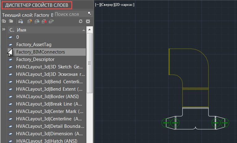

  1. Наведите указатель на соединитель для отображения всплывающего окна с данными соединителя BIM.
  2. Сведения о соединителях BIM Factory можно также просмотреть в Диспетчере свойств слоев.
