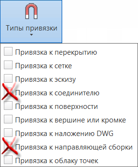

Перемещение с помощью типов привязки
Компонент Factory можно точно разместить в линейном порядке вдоль осей X, Y или Z с помощью типа привязки. При использовании этого способа можно выбрать все типы вершин (точку, точку эскиза, точку облака точек, вершину и т. д.).
Ограничение: Привязку можно выполнить только к граням/ребрам, расположенным перпендикулярно текущей оси изменения положения. Кроме того, типы привязки Привязка к соединителю и Привязка к направляющей сборки не поддерживаются.

  5. Наведите указатель на допустимую привязку. При этом отобразится предварительный просмотр перемещения. Различные типы привязки включаются или отключаются в раскрывающемся меню Типы привязки на панели инструментов.

  1. Сначала установите флажки Привязка к вершине или кромке и Привязка к направляющей сборки в раскрывающемся меню Типы привязки на панели Параметры. Отключите другие типы привязки в этом меню.
