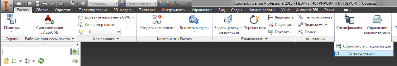

    Ознакомьтесь с новой командой "Спецификация" на ленте Factory в Inventor. Эта команда позволяет быстро создавать списки оборудования, используемого в компоновке Factory, за счет функций Inventor для работы со спецификациями. Благодаря возможности добавления дополнительных сведений, таких как затраты, описание и ключевые параметры, спецификацию оборудования можно использовать для создания списков затрат по компоновкам Factory.
    Если спецификацию нужно изменить, можно сделать файлы Inventor редактируемыми. Также можно обрабатывать файлы вложенных компоновок спецификации в родительской компоновке.

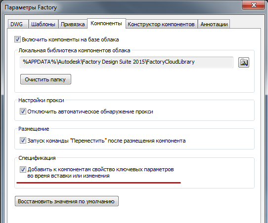

    Рассмотрим параметры. На вкладке "Компоненты" можно включить или отключить функцию спецификации, которая отображает данные ключевых параметров в качестве свойства Inventor. При включении все ключевые параметры приводятся в едином свойстве Inventor под названием "Ключевые параметры".
    Установите флажок в разделе "Спецификация", чтобы показать список ключевых параметров компонента после формирования спецификации. Если не установить флажок в окне "Параметры Factory", добавление ключевых параметров можно будет выбрать в окне "Управление спецификациями".
    Команда "Спецификация" имеет три основные функции: управление компонентом, сброс листа спецификации и формирование спецификации.

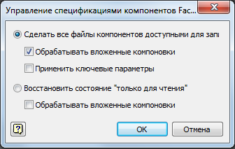

Перед созданием спецификации выберите уровень доступа к файлам компонента (только чтение/запись). Если файлы доступны для записи, их можно изменить в спецификации. Если файлы доступны только для чтения, компонент будет обозначен серым цветом и его редактирование будет невозможно.
    Также можно сделать доступными для редактирования файлы компонента и вложенной компоновки. Ранее эти файлы были доступны только для чтения.

    Выберите "Да", если все компоненты, полученные из хранилища, должны быть доступны для записи.
    Выберите "Нет", если для записи должны быть доступны файлы компонентов на локальном компьютере. Если выбрать этот параметр, компоненты хранилища сохранят статус "Только для чтения".

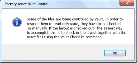

    Если пользователь щелкнет команду "Управление компонентами", выберет параметр "Восстановить статус «Только для чтения» для всех файлов компонента" и нажмет кнопку "ОК", появится такое диалоговое окно:
    Если выбрать команду "Управление компонентами", а затем "Восстановить статус «Только для чтения» для всех файлов компонента", появится сообщение с требованием вернуть файлы вручную. Таким образом, файлы, управляемые из хранилища, будут доступны только для чтения.

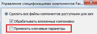

    Работа с ключевыми параметрами

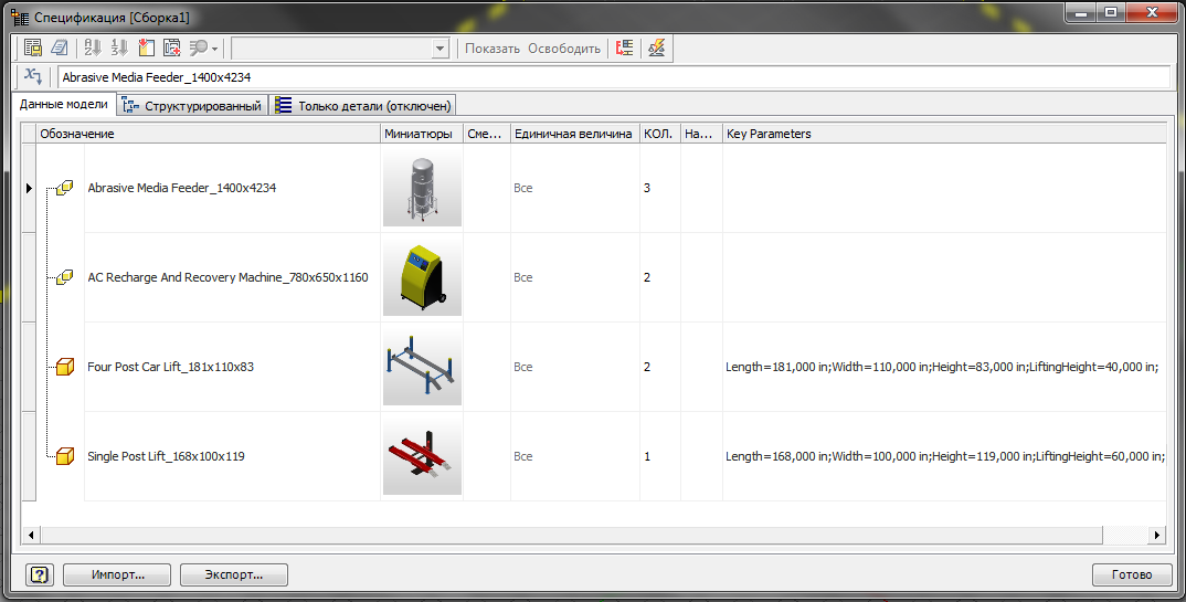

    Выберите "Применить ключевые параметры" для просмотра и сортировки сходных компонентов в спецификации.
Можно свободно изменять формат спецификации путем изменения порядка, добавления и удаления столбцов. Для возврата к формату по умолчанию выберите "Сброс листа спецификации".
