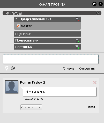

С помощью канала проекта можно обсудить онлайн-модели, представления и сценарии. Вы можете создавать как локальные, так и общедоступные заметки. Пользователи, работающие над проектом или просматривающие его с помощью мобильного приложения InfraWorks 360, могут отвечать на существующие комментарии и добавлять свои собственные.
Вы можете получить доступ к каналу проекта, открыв модель и нажав на значок канала проекта расположенный на панели утилит.
Операции, которые можно выполнять с комментариями, зависят от состояния потока комментариев (создан ли комментарий или поток пользователем) и права в группе, в которой сценарий был опубликован.
