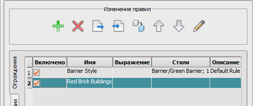

- Нажмите
- На панели "Правила стиля" щелкните вкладку класса элементов стиля. Вкладки расположены на левой стороне панели "Правила стиля". Например, для создания правила для зданий перейдите на вкладку "Здания".
- Нажмите
для создания нового правила стиля. При появлении запроса укажите имя для данного правила стиля, например, "Красные кирпичные здания". После нажатия кнопки "ОК" имя нового стиля появится в окне "Изменение правил".
- Выберите новое правило стиля и нажмите
или дважды щелкните его, чтобы открыть редактор правил. Дополнительно можно ввести описание стиля.
- Нажмите кнопку
в поле Выражение. В диалоговом окне Создать выражение фильтра создайте выражение для фильтрации элементов, к которым требуется применить стиль, а затем нажмите ОК. Прим.: Если вы не создали выражение фильтра для правила стиля, созданное правило стиля будет применено ко всему классу элементов.
- В Редакторе правил щелкните
для вызова диалогового окна Выбрать стиль. Выберите нужный стиль. Элементы, удовлетворяющие критериям выражения, созданного для данного правила стиля, будут использовать указанный стиль.
- После завершения работы с этим правилом нажмите "ОК".
