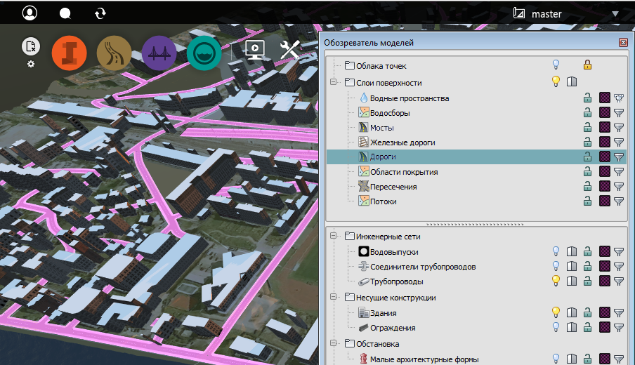

в панели утилит для отображения панели "Обозреватель моделей".
(Активировать выделение) для выделения класса или группы компонентов.
По умолчанию значок активизации выделения при включении приобретает сиреневый цвет, а элементы, входящие в данный класс или группу, выделяются цветом в модели.
Цвет значка активизации выделения изменится на выбранный цвет, при этом, если выделение отключено, то на значке отображается более темный оттенок цвета, а при включении функции выделения значок будет более ярким.
