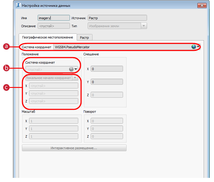

Если в импортируемых данных используется система координат, отличная от той, которая используется в модели, программа InfraWorks 360 выполнит преобразование импортируемых данных в систему координат модели в процессе импорта. Укажите систему координат для импортированных данных или задайте положение импортированных данных вручную для устранения этой проблемы.
Обычно InfraWorks 360 может верно разместить импортируемые данные автоматически, основываясь на самих данных.
, чтобы открыть панель "Источники данных".
При размещении 3D-модели в интерактивном режиме для ее настройки можно использовать колесико мыши с клавишей-модификатором. Это удобно для 3D-моделей, которые не имеют файла WORLD.
