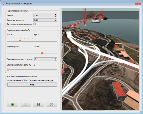

Выполнение высококачественной визуализации модели с учетом времени суток, времени года, настроек солнца и неба. Визуализация доступна только в 64-разрядной версии.
Разрешение для визуализации зависит от размера окна визуализации модели. Сохранение вывода формирует изображение, которое в два раза больше в каждом направлении. Например, при визуализации изображения размером 2000x1500 в окне визуализации, сохраненное изображение будет иметь размер 4000x3000.
Визуализировать модель. Значение параметра Гамма регулирует контрастность (яркость значений полутонов) в модели. Как правило, яркость линейно применяется для всех значений в изображении. Изменение гамма-значения "преломляет" эту функцию: когда устанавливается высокое гамма-значение, а затем регулируется общая яркость, более темные части изображения затрагиваются в большей мере, чем более яркие детали. Изменение гамма-значения также влияет на оттенок определенного представления цвета.
Установите флажок Автоматическая яркость, чтобы яркость настраивалась автоматически без использования параметра Средняя яркость.
Когда устанавливается высокое гамма-значение, а затем увеличивается яркость, более темные части изображения станут намного ярче, а светлые изменятся незначительно.
