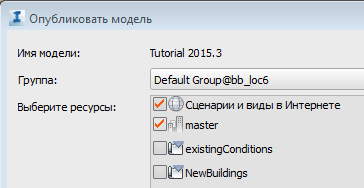

Управление временем публикации и обновления (синхронизации) сценария
После публикации сценарий становится частью модели. Пользователи осуществляют совместный доступ к сценарию при помощи синхронизации модели, содержащей его. Однако публикация модели или синхронизация изменений в ней не обеспечивают автоматического обновления ее сценариев. Пользователь задает время включения сценариев модели (или ее видов в Интернете) при первоначальной публикации модели и при ее синхронизации.
