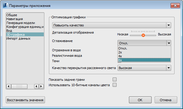

Вы можете включить или отключить сглаживание, а также выбрать степень сглаживания (2x, 4x или 8x).

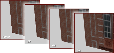

Сглаживание заключается в создании эффекта зубчатости, когда для построения диагональных или скругленных линий на растровых дисплеях используются квадратные или прямоугольные пиксели. Сглаживание позволяет повысить качество изображения за счет дискретизации смежных пикселей для сглаживания ребер.
