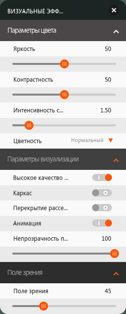

Используйте панель Визуальные эффекты
для управления множеством визуальных эффектов и эффектов освещения. Используйте также Параметры солнца, ветра и облаков
для настройки внешнего вида модели.
Для отображения панели визуальных эффектов нажмите
| Панель визуальных эффектов | Экспериментируйте с этими параметрами, чтобы увидеть, как их применение влияет на отображение модели. |
