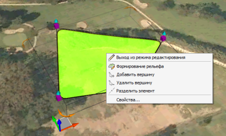

  1. Создать эскиз покрытия.
  2. Нажмите кнопку на панели утилит, чтобы перейти в режим редактирования.
  3. Щелкните правой кнопкой в области покрытия для открытия контекстного меню и выберите пункт "Формирование рельефа".

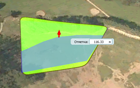

  4. Перетаскивайте вертикальную стрелку вверх или вниз, чтобы привести покрытие к нужной отметке. Как вариант, можно ввести требуемый уровень в диалоговом окне отметок и нажать клавишу Enter, чтобы обновить покрытие.
    Для всех вершин на контуре покрытия будет задано это значение.
