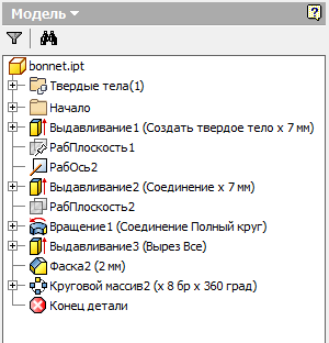

В браузере отображается иерархическая структура сборки. Команды на панели браузера позволяют настроить вид браузера в соответствии с требованиями задач.
Браузер содержит файл текущей сборки. Вид браузера можно представить как вид модели или сборки. Вид сборки имеет следующий порядок:
На виде сборки конструктивные элементы спрятаны. Символ сборочной зависимости отображается в папках обоих компонентов, участвующих в зависимости.
В режиме "Работа с моделью" все зависимости собраны в одной папке, которая расположена вверху иерархической структуры.
Ограничений на количество уровней, отображаемых в браузере, не существует. Для просмотра дополнительных сведений можно воспользоваться полосами прокрутки, расположенными сбоку и снизу окна браузера.
В браузерах "Избранное Библиотеки компонентов" и "Представление" отображаются виды с соответствующим содержанием. Чтобы выбрать тот или иной вариант, следует щелкнуть строку заголовка на панели браузера.
В больших сборках содержимое браузера может быть достаточно сложным, поэтому предусмотрены фильтры, которые позволяют скрывать геометрические объекты. Кроме того, можно управлять видимостью рабочих элементов в структуре, что упрощает работу как со сборочными зависимостями, так и с конструктивными элементами деталей.
Можно задавать режим, при котором отображаются только непосредственно подчиненные элементы, а также скрывать примечания, документы и предупреждения.
При вставке компонента в сборку он автоматически получает имя, совпадающее с именем файла этого компонента. Если вставляется несколько вхождений одного и того же компонента, к именам вхождений добавляется номер, который увеличивается на единицу для каждого нового вхождения. Имена компонентов в браузере можно изменять, чтобы сделать их более описательными, но имя файла при этом не изменится.
Зависимому компоненту сборки автоматически присваивается имя представляемого компонента. Имя участника нельзя изменять. Однако переименование компонента приводит к переименованию соответствующего участника.
При размещении элементов им автоматически присваиваются имена. При необходимости имена конструктивных элементов можно расширить, добавив к ним сведения о параметрах элемента.
выберите "Показать расширенные имена".
"Параметры". Затем в диалоговом окне "Параметры приложения" вкладка "Деталь" выберите параметр "Отобразить подробную информацию после имени узла элемента в обозревателе". Расширенные имена элементов доступны в среде детали, детали из листового металла, вида конструирования сборки и чертежа. Формат и содержимое строк расширения изменить невозможно.
Большую часть функций сборки можно включить, выбрав опцию из контекстного меню. Например, можно изменять видимость компонента, доступность компонента для выбора и редактирования, делать компонент базовым или адаптивным, а также отображать степени свободы компонента. Изменить эти параметры можно в любой момент в сеансе редактирования, поэтому текущий статус указывается с помощью символа в браузере.
Другие символы в браузере уведомляют пользователя об ошибках, возникших при наложении зависимостей. Можно просматривать информацию о зависимостях, редактировать компоненты и устранять ошибки.
Узловой символ "Конец компонентов" в браузере указывает на то, что в сборке созданы конструктивные элементы Положение этого символа показывает текущее состояние конструктивных элементов сборки. Затененные обозначения элементов, находящиеся ниже символа конца сборки означают, что эти элементы временно удалены из модели.
