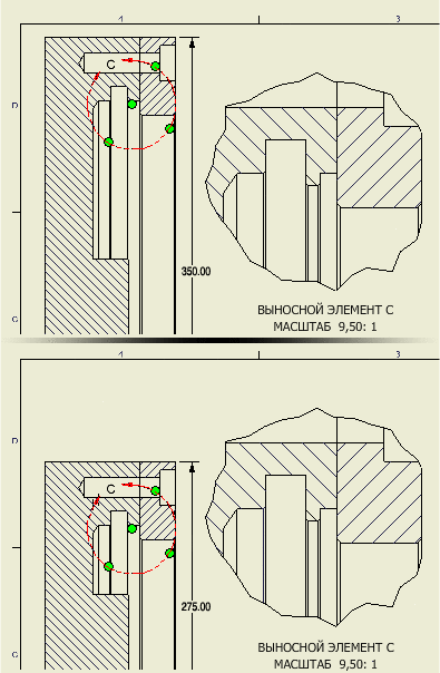

Выносные элементы, прикрепленные к точкам на родительских видах
В среде работы с чертежами с помощью команды "Прикрепить" можно связать описания выносных элементов с базовым видом. Если размеры или позиционные связи геометрии базового вида изменяются, прикрепленный вид смещается вместе с заданной пользователей вершиной прикрепления.
Прикрепленный вид сохраняет свое положение относительно базового вида. Рядом с каждым прикрепленным видом на чертеже или в браузере появляется особый символ.
На следующем рисунке при изменении размера геометрии модели прикрепленное определение вида перемещается с геометрией модели.
В качестве вершины прикрепления вида можно использовать конечные точки, средние точки и точки центра. Прикрепление затем можно удалить.
При копировании базового и прикрепленного к нему вида на том же листе, на другой лист или на другой чертеж их связь сохраняется.
Можно выбрать сразу несколько видов и прикрепить их к базовому виду за один шаг. Каждый вид прикрепляется к одной вершине на базовом виде. Затем при необходимости можно будет задать другую вершину для каждого прикрепленного вида.
Если на базовом виде удалить деталь или элемент, содержащий вершину прикрепления, прикрепленный вид теряет зависимость от базового. В браузере рядом с именем прикрепленного вида отображается символ предупреждения. Статус прикрепленности и положение потерявшего зависимость вида можно переопределить. |
