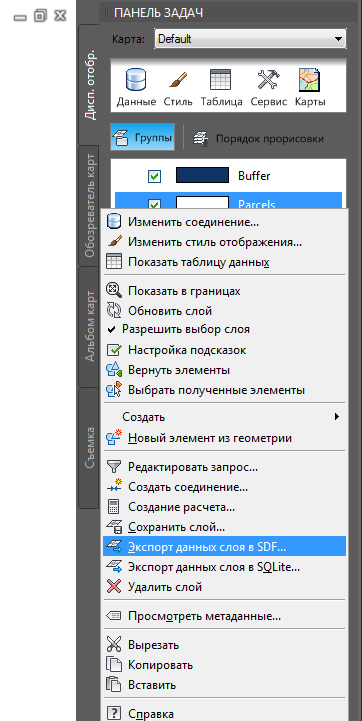

Экспорт отфильтрованных земляных участков в файл SDF
  1. Щелкните правой кнопкой слой земельных участков на вкладке "Диспетчер отображения".
  2. Выберите пункт Экспорт данных слоя в SDF.
    Щелкните правой кнопкой мыши слой земельных участков, чтобы его экспортировать
  3. Укажите имя и папку для файла и нажмите кнопку Сохранить.
    Например, назовите этот файл "УчасткиСтроительства", чтобы отличать его от остальных файлов участков.
