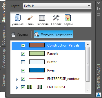

  7. В Диспетчере отображения нажмите «Порядок прорисовки».
  8. Убедитесь, что порядок прорисовки выглядит следующим образом:
    Используйте кнопку «Порядок прорисовки» для изменения порядка наложения слоев.
Этап работы
Теперь на карте отображается растровое изображение, на которое наложены дороги, исходный слой земельного участка и земельные участки в зоне строительства.
