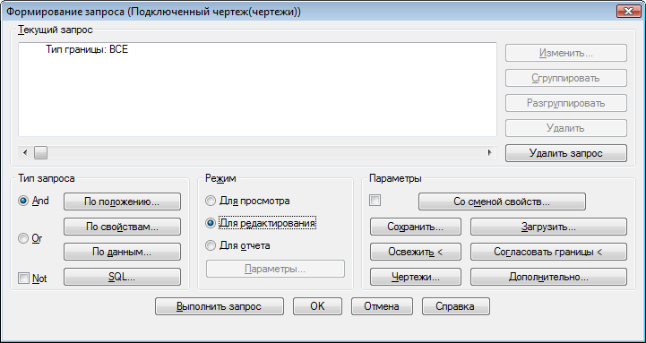

Для создания запросов в объектах трех подключенных чертежей с целью их добавления на карту используйте функцию построения запроса.
Прим.: В этом упражнении используется карта, созданная в разделе Упражнение 1. Создание новой карты.
Запрос объектов
  1. На вкладке "Обозреватель карт" панели задач дважды щелкните "Текущий запрос".
  2. В диалоговом окне "Формирование запроса на извлечение подключенных чертежей" в группе "Тип запроса" выполните следующие действия.
    • Выберите "Положение".
    • В поле "Тип контура" выберите "Все".
    • Нажмите ОК.
    • В поле "Режим запроса" выберите "Для редактирования".
      Запрос объектов из подключенных чертежей
    • Нажмите кнопку Выполнить запрос.
