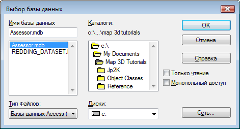

  8. В диалоговом окне "Выбор базы данных" найдите файлы образцов и выберите файл Assessor.mdb.
    Укажите базу данных для этого источника данных
