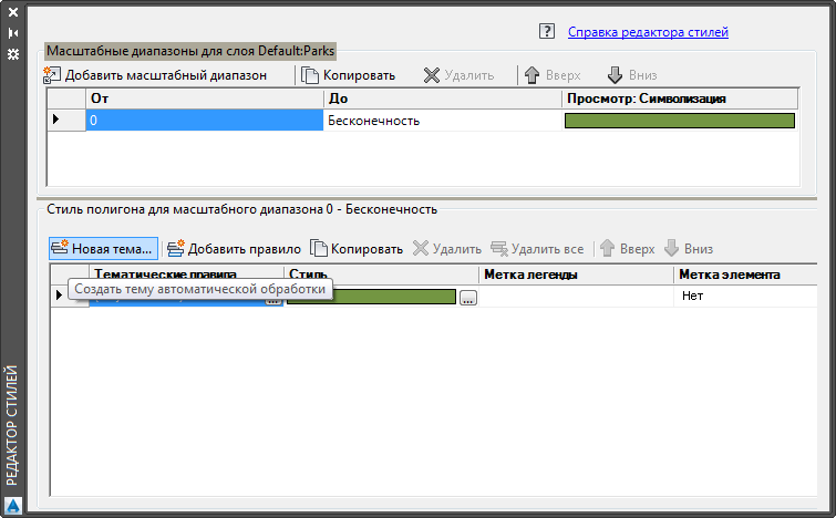

  2. Создайте тему для слоя участка.
    Тема – это тип стиля отображения. В каждом слое назначьте стили для геопространственных элементов.
    • На вкладке "Диспетчер отображения" выберите слой земельных участков и нажмите "Стиль".
      Прим.:
      Если окно "Редактор стилей" закреплено, чтобы отобразить его, наведите на него курсор. Оно может располагаться в левой части окна приложения.
    • В Редакторе стилей в группе "Стиль полигона для масштабного диапазона 0 — бесконечность" выберите "Новая тема".
      Выберите "Новая тема", чтобы определить тему для слоя "Участки".
