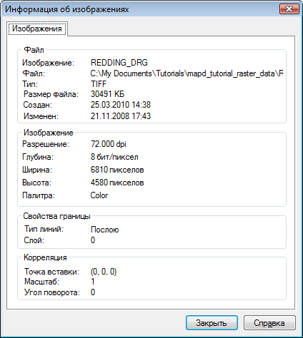

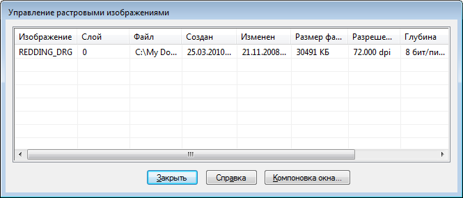

Можно просмотреть имя файла, размер, разрешение, глубину и тип вставленного изображения. Также можно просмотреть дату создания, изменения изображения и слой, в котором оно находится.
В этом упражнении необходимо просмотреть сведения о растровом изображении двумя способами. При использовании второго способа отображается дополнительная информация, такая как ширина и высота изображения.

Просмотр информации о растровом изображении
. найти
В диалоговом окне "Управление изображениями" показана информация о выбранном изображении.
Наведите курсор на изображение и, удерживая нажатой клавишу Shift, щелкните по изображению.
Информация.
В диалоговом окне "Информация об изображениях" можно найти дополнительные сведения.
