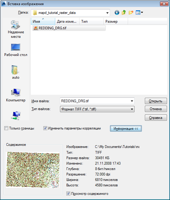

  4. В диалоговом окне "Вставка изображения" выполните следующие действия.
    • Перейдите к папке, в которой сохранены файлы образцов учебного пособия.
    • В поле "Тип файла" выберите"Tagged Image File Format (*.tif,*.tiff)".
    • В списке изображений выберите REDDING_DRG.tif.
    • Нажмите кнопку "Информация", чтобы узнать размер файла, дату создания и другие сведения, а также открыть предварительный просмотр.
      При нажатии кнопки "Изображение" отображается окно предварительного просмотра и статистика по изображению.
    • Выберите Изменить параметры совмещения.
    • Нажмите кнопку Открыть.
