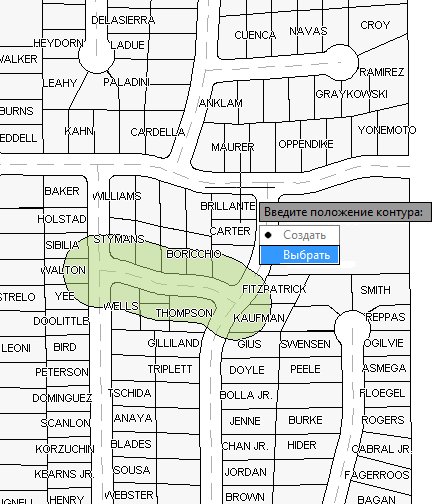

Используйте буферную зону в запросе, чтобы определить, какие земельные участки находятся в зоне строительства, представленной этой буферной зоной. Затем экспортируйте эти земельные участки в файл SDF для дальнейшего использования.
В этом упражнении используется карта AnalyzeMap1.dwg, которая была создана и изменена в предыдущих упражнениях.
Чтобы найти земельные участки в зоне строительства, выполните следующие действия.
Полигон.
Нажмите "Выбрать" в запросе. Щелкните буфер, чтобы выбрать его как условие местоположения.
AutoCAD Map 3D отфильтрует земельные участки, которые удовлетворяют указанному запросу буферной зоны.
На карте отобразятся только те земельные участки, которые соответствуют условиям фильтра.
