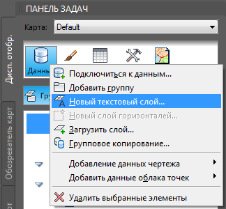

  3. Выберите в Диспетчере отображения команду ДанныеНовый текстовый слой.
    Создайте слой текста в Диспетчере отображения.

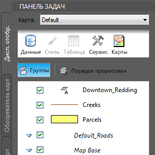

    Новый слой текста добавлен на вкладку «Диспетчер отображения». По умолчанию слой называется «Аннотация».
  6. Чтобы переименовать слой, выберите его и щелкните текущее имя. Введите новое имя, например «Центр Реддинга».
    Присвойте слою текста новое имя.
