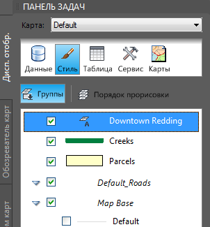

  1. На вкладке «Диспетчер отображения» выберите новый слой текста «Центр Реддинга».
    Обратите внимание, что при выборе слоя текста на ленте появилась новая вкладка «Слой текста». Эта вкладка понадобится позже для возврата изменений, внесенных в слой текста.
  2. На панели задач нажмите кнопку «Стиль».
    Выберите слой текста и нажмите кнопку «Стиль».

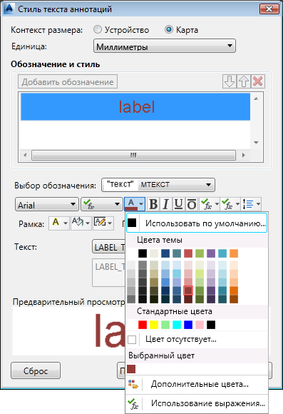

  4. В диалоговом окне «Стиль слоя текста» задайте полужирный шрифт и темно-красный цвет.
    Эти значения будут использоваться по умолчанию для всех добавляемых экземпляров слоя текста. Эти значения можно переопределить при вставке экземпляра текста.
  5. Нажмите кнопку "Применить" и "Закрыть".
