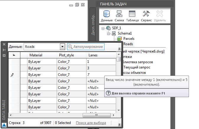

  1. Разверните элемент "SDF" на вкладке "Обозреватель карт", чтобы показались три класса элементов. Выберите "Дороги" и нажмите кнопку "Таблица".
  2. Прокрутите Таблицу данных вправо до конца, чтобы просмотреть новое свойство.
  3. Введите количество полос для нескольких дорог.
    Если ввести значение, находящееся за пределами допустимого диапазона и щелкнуть в другом поле, появится предупреждение.
