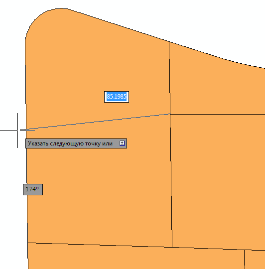

  7. В третьем сообщении "Нарисовать или выбрать линию для разделения" выберите "Нарисовать".
  8. Нарисуйте линию разделения участка и нажмите ВВОД.
    После выполнения последнего пункта нажмите ВВОД и участок будет разделен.
