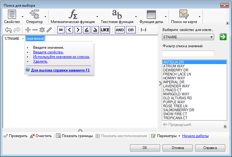

  3. Нажмите Поиск для выделения (в нижней части окна).
  4. В окне Поиск для выделения нажмите Свойство и выберите STNAME.
  5. Щелкните = (знак равенства на инструментальной панели).
  6. Наведите курсор на надпись "значение".
  7. В появившемся всплывающем меню нажмите Получить значения из списка.
  8. Нажмите зеленую стрелку рядом со строкой STNAME в списке свойств, чтобы увидеть название улицы для элемента "Участки".
    Список свойств заполняется при нажатии зеленой стрелки. Этот выбор заменяет ранее выбранное значение.
  9. Нажмите "Антигуа-драйв" и выберите "Вставить значение".
    Нажмите "Далее", если в списке нет элемента "Антигуа".
  10. Нажмите "Проверить" (в нижней части окна), чтобы проверить допустимость выражения.
  11. После появления надписи "Выражение верно" нажмите кнопку ОК.
