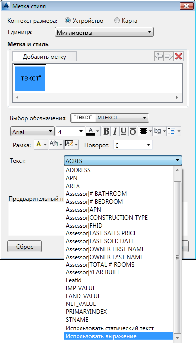

Можно задать метку каждому участку с текстом, который определен выражением. В этом упражнении будет создана метка для каждого участка, которая отображают адрес участка на двух линиях.
Редактор стиля должен быть открыт после предыдущего упражнения.
В этом упражнении используется карта, измененная в разделе Упражнение 1. Создание темы.
Добавления меток с помощью выражения
Для каждого правила темы есть только одна запись, так как темы задаются для элементов участков.
Для определения текста меток можно использовать выражение.
Оператор Concat сочетает несколько свойств и использует аргумент '\P' для вставки разрыва строки.
Была задана тема для слоя "Участки" с использованием вычисляемого свойства как основы темы. Были добавлены метки, содержание которых было задано выражением.
