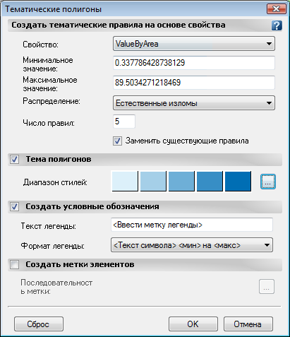

  2. В Редакторе стилей нажмите кнопкуНовая тема.
  3. В диалоговом окне «Тематические полигоны» для пункта «Свойство» выберите ValueByArea.
  4. Для Распределения выберите Jenks (естественный разрыв).
    Метод распределения "Естественные изломы" группирует диапазоны элементов по их естественным разрывам, поэтому элементы с похожими значениями располагаются вместе. Этот метод отображает естественное группирование данных, а не создает случайные точки разрыва.
  5. В разделе "Темы полигонов" нажмите рядом с параметром "Диапазон стилей" и установите диапазон цвета заливки с помощью двух любых цветов.
    • Выберите элемент заливки для стиля (нижний элемент в разделе "Обозначение и стиль").
    • В разделе "Цвет заливки" нажмите стрелку вниз для каждого выбранного цвета и укажите два новых цвета.
    "Диапазон стилей" представляет собой градиент между двумя заданными цветами.
  6. Дважды нажмите ОК для возврата в Редактор стилей.
