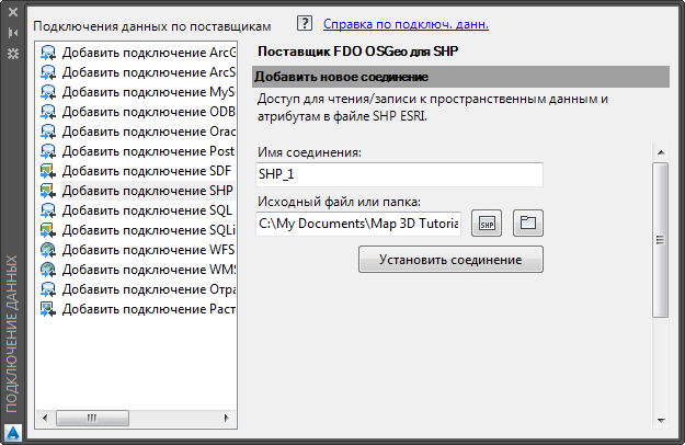

  1. Выберите вкладку "Главная"панель "Данные""Подключить".
    Откроется окно "Подключение данных".
    Прим.: При отсутствии образцов данных для данного учебного пособия можно просмотреть соответствующий видеоролик.
  2. В списке Подключения данных по поставщикам (слева) выберите Добавить подключение SHP.
  3. Нажмите значок файла рядом с полем Исходный файл или папка (справа).
  4. Перейдите к папке, в которую скопированы данные образца, и выберите файл Roads.shp Нажмите кнопку Открыть.

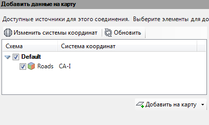

  5. Нажмите кнопку "Подключить", чтобы добавить файл SHP дорог в качестве источника данных.
    Чтобы добавить элемент, подключитесь к его источнику.
  6. В окне "Подключение данных" нажмите кнопку "Добавить на карту".
    Нажмите кнопку "Добавить на карту", чтобы данные появились на карте.
