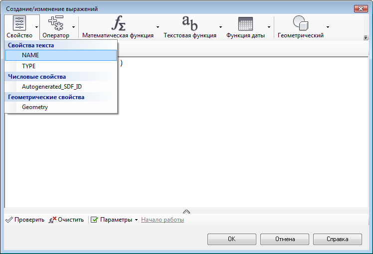

  7. Выберите второй элемент (["Свойство текста"]) и нажмите "Введите свойство". Нажмите кнопку «Свойство» и выберите текстовое свойство NAME.
    Замените второй заполнитель свойством NAME.
  8. Удалите квадратные скобки и многоточие в них, а также последнюю запятую.
    Теперь выражение выглядит так:
    CONCAT ( 'Водный путь: ' , NAME )
