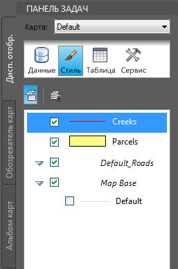

На вкладке «Диспетчер отображения» показаны слои текущей карты.
Выберите слой Creeks (Реки) и затем нажмите кнопку «Стиль».
