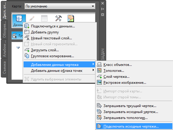

С помощью вкладки "Диспетчер отображения" можно подключить к карте файл чертежа AutoCAD.
В этом упражнении используется карта build_map1.dwg, которая была создана в предыдущем упражнении.
При наличии подключения к сети Интернет нажмите кнопку со стрелкой на рисунке для просмотра инструкций по присоединению чертежа AutoCAD к карте. Действия, выполняемые в ходе этой процедуры, перечислены под окном видеоролика. |
Подключение файла чертежа AutoCAD
Местоположение папки Мои документыможет различаться в зависимости от установленной операционной системы. В Microsoft Windows XP она обычно расположена в папке C:\MyDocuments. В Microsoft Vista этот путь может бытьC:\Documents and Settings\Administrator\Мои документы\Map 3D Tutorials.
Данные
Подключить.
Подключить файл чертежа можно также на вкладке «Диспетчер отображения».
При подключении чертежа он не отображается в списке Диспетчера отображения и не появляется на карте. Однако он отображается в списке в обозревателе карт на панели задач в разделе "Текущий чертеж".
С помощью запроса добавляйте объекты чертежа на карту, как объясняется в следующем упражнении.
