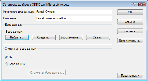

  5. В диалоговом окне "Настройка ODBC Microsoft Access" выберите "Имя источника данных" и введите "Parcel_Owners" (Владельцы_участков).
  6. Введите описание, например "Информация о владельце участка".
    Задайте имя источника данных.
  7. В поле "База данных" нажмите "Выбрать".
  8. В диалоговом окне "Выбор базы данных" найдите файлы образцов и выберите файл Assessor.mdb.
    Укажите базу данных для этого источника данных
  9. Нажмите кнопку "ОК" в диалоговых окнах "Выбор базы данных", "Настройка ODBC Microsoft Access" и "Администратор источников данных ODBC".
