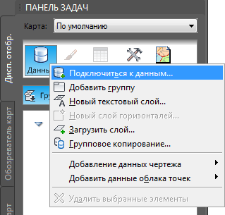

  2. Выберите в Диспетчере отображения команду ДанныеПодключиться к данным.
    Подключитесь к хранилищу данных, содержащему границы города Реддинга.

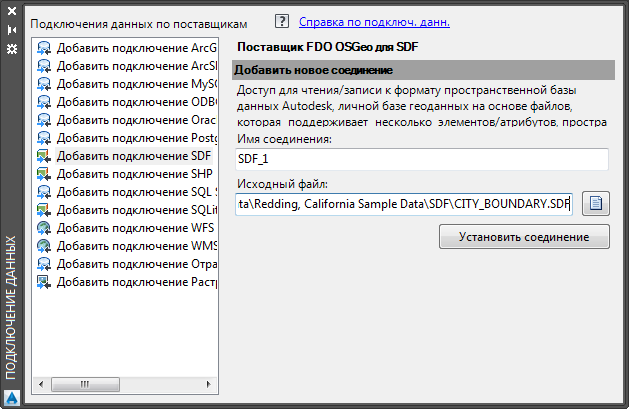

  3. В списке «Подключения данных по поставщикам» выберите «Добавить подключение SDF».
  4. Нажмите кнопку обзора рядом с полем «Исходный файл» и перейдите к файлу CITY_BOUNDARY.SDF.
    Выберите поставщика SDF и перейдите к файлу образца, CITY_BOUNDARY.SDF.
  5. Нажмите кнопку «Подключиться», а затем «Добавить на карту».

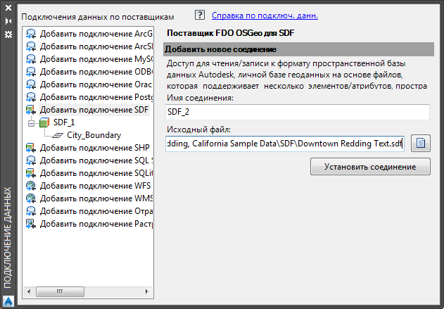

  6. В открытом окне "Подключение данных" в списке "Подключения данных по поставщикам" еще раз выберите "Добавить подключение SDF".
  7. Нажмите кнопку обзора рядом с полем «Исходный файл» и перейдите к файлу «Центр Реддинга», созданному в предыдущих упражнениях.
  8. Нажмите кнопку «Подключиться», а затем «Добавить на карту».
