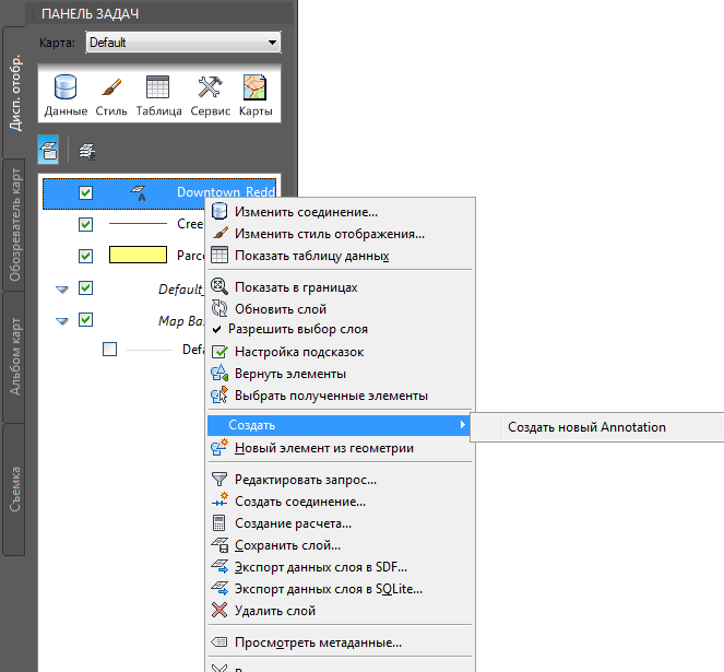

Добавление текста в слой
Создать новую аннотацию.
Каждая аннотация является одним «экземпляром текста». В один слой можно добавить несколько экземпляров текста. В дальнейшем при подключении слоя текста на карту будут вставляться все экземпляры текста.

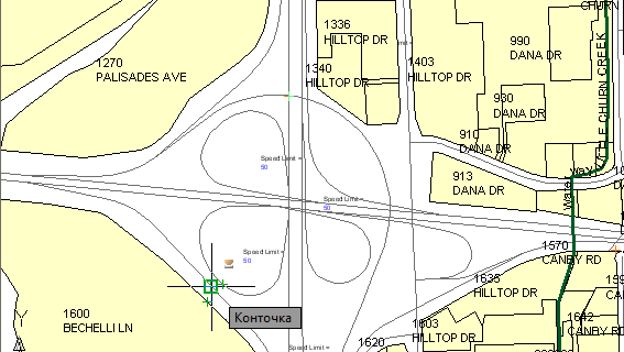

Щелкните в точке, в которой требуется зафиксировать текст.
Не прибегайте к копированию и вставке текста. Введите его прямо в диалоговом окне.
Можно применить изменения ко всему тексту или его части. Если не выделить текст, изменения применены не будут. Например, если выделить только слово «Центр», для него можно задать цвет, размер и стиль, отличные от слова «Реддинга».
Введите 160 в поле "Высота текста" и нажмите TAB.
Текст не связан с объектами или элементами.

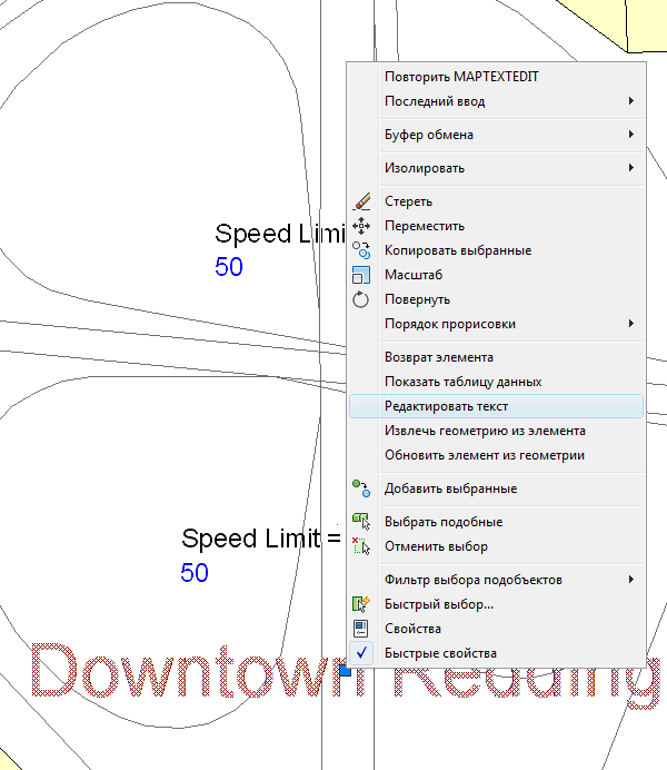

Щелкните экземпляр текста «Центр Реддинга», щелкните по нему правой кнопкой и выберите «Редактировать текст».
