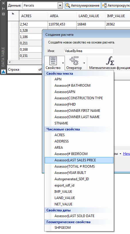

  1. Если окно "Таблица данных" было закрыто после выполнения предыдущего упражнения, выберите слой "Участки" на вкладке "Диспетчер отображения" и щелкните "Таблица".
  2. Выберите в нижней части таблицы данных команду ПараметрыСоздать расчет.
  3. В диалоговом окне Создать вычислениезадайте имя вычисляемому свойству "СтоимостьПоПлощади".
  4. Нажмите кнопку Свойство. В разделе "Числовые свойства" выберите Assessor| LAST SALES PRICE.
    Все свойства этого класса элементов перечислены в списке "Свойства".
  5. Щелкните оператор "разделено на" (символ /).
  6. Выберите последовательно "Геометрический" "Area2D".
    Эта функция используется для вычисления площади полигона.
  7. Наведите курсор на текст "геометрическое свойство", заключенный в скобки. В появившемся всплывающем меню выберите Ввести свойство.
  8. В списке "Свойство" выберите "Геометрия" (в конце списка).
    Каждый пространственный элемент имеет геометрическое свойство, которое можно использовать для вычисления площади или длины.
  9. Нажмите "Проверить", чтобы проверить, что выражение является допустимым вычислением.
  10. Если появилось сообщение "Выражение верно", нажмите ОК для создания вычисляемого свойства и возврата к Таблице данных.
    Прокрутите Таблицу данных вправо, чтобы увидеть новое поле. Серый цвет вычисляемого свойства означает, что оно недоступно для изменения.
