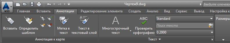

  3. Выберите АннотацииАннотация к картеОпределить шаблон.
    Выберите вкладку «Аннотации» на ленте, чтобы увидеть параметры «Аннотация карты».

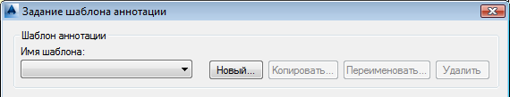

  4. В диалоговом окне «Задание шаблона аннотаций» в области «Шаблон аннотаций» нажните кнопку «Создать».
    Остальные параметры в этом диалоге недоступны, так как пока нет ни одного шаблона аннотаций. Диалоговое окно обновляется после создания и сохранения шаблона аннотаций.

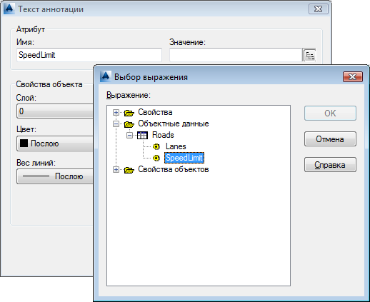

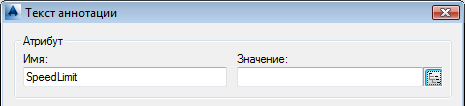

  8. В диалоговом окне «Текст аннотации» выполните следующие действия.
    • В области Атрибут в поле Тег введите значение SpeedLimit.
    • Чтобы задать значение, нажмите кнопку «Построитель выражений».
      Кнопка «Построитель выражений» находится справа от поля «Значение».
  9. В диалоговом окне «Выбор выражения» выполните следующие действия.
    • Разверните узлы «Данные объекта» и «Дороги».
      Разворачивайте узлы «Данные объекта», пока не увидите элемент «Ограничение_скорости».
    • Щелкните «Ограничение_скорости».
    • Нажмите ОК.

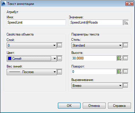

  10. В диалоговом окне «Текст аннотации» выполните следующие действия.
    • В области «Свойства объекта» в списке «Цвет» выберите «Синий».
    • В области «Параметры текста» в списке «Высота» введите 30.
      Сделайте текст синим и высотой 30 единиц.
    • Нажмите ОК.

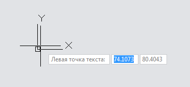

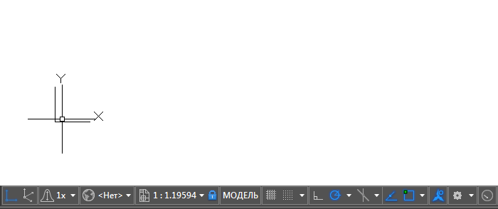

  11. В окне «Редактор блоков» убедитесь, что оси X и Y пересекаются в точке 0,0.
    Чтобы проверить местоположение маркеров осей, наведите мышь на точку их пересечения и посмотрите в нижний левый угол окна.
    Точка 0,0 является точкой привязки к объекту. Блок аннотации смещен по отношению к объекту настолько, насколько точка вставки блока удалена от точки 0,0.
    Если ось не находится в точке 0,0, выделите ее и перетащите в нужное место.
    Выровняв точки осей по точке привязки, щелкните рядом с точкой пересечения осей X и Y, но не в самой точке. Затем нажмите клавишу Enter.
    Щелкните там, где должен начинаться текст аннотации.

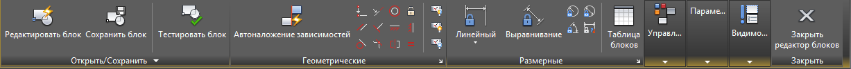

  13. Выберите Редактор блоковОткрыть/СохранитьСохранить блок.
  14. Выберите Редактор блоковЗакрытьЗакрыть редактор блоков.
