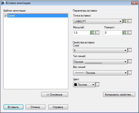

  2. Выберите АннотацииАннотация к картеВставка.
    Выберите вкладку «Аннотации», чтобы увидеть параметры панели «Аннотация карты».
  3. В диалоговом окне «Вставка аннотации» в области «Шаблон аннотации» установите флажок «Скорость».
    В этой области отображаются все шаблоны аннотаций, используемые в чертеже.
  4. Нажмите кнопку Вставить.
    Значения ограничения скорости (синий текст) будут добавлены рядом с каждой улицей на основе связанных с ней данных объекта.
