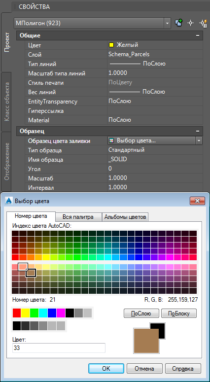

  4. Щелкните правой кнопкой любой из выделенных объектов и нажмите "Свойства".
  5. На палитре "Свойства" щелкните в поле "Цвет заполнения для штриховки" (в области "Штриховка" на вкладке "Дизайн") и выберите другой цвет.
    Измените цвет заполнения для всех объектов в классе "Участки" с помощью палитры "Свойства".
