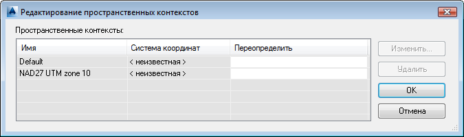

  6. Выберите элемент "Изменить системы координат" и щелкните в диалоговом окне "Редактирование пространственных контекстов" соответствующую запись.
    Выберите запись и нажмите кнопку "Изменить" для указания системы координат для поверхности.
  7. Щелкните Edit.
  8. Выберите в разделе "Библиотека систем координат" всплывающего окна систему координат.
  9. Щелкните команду "Выбрать" и нажмите кнопку "ОК", чтобы вернуться в окно "Подключение данных".
