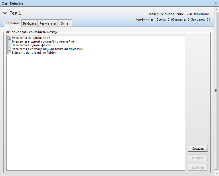

Вкладка "Правила"
Вкладка "Правила" позволяет задавать и адаптировать правила игнорирования, применяемые к проверкам на наличие конфликтов. Она содержит список всех имеющихся на данный момент правил. Эти правила можно использовать для указания Диспетчеру конфликтов конкретной геометрии модели, которую следует игнорировать во время проведения проверки на наличие конфликтов. Все принятые по умолчанию правила можно редактировать. Кроме того, при необходимости можно добавить новые правила.
Прим.: Сводка проверок на наличие конфликтов, выбранная в данный момент, отображается в верхней части вкладки. Панель проверок можно отобразить в любой момент, нажав кнопку расширения. Если проверка на наличие конфликтов была изменена с момента ее настройки (в т. ч. изменение или загрузка обновленной редакции модели), это означает, что результаты могут не соответствовать последней модели или параметрам, и в этом случае отображается предупреждение . Повторный запуск проекта возможен после нажатия правой кнопкой мыши на этот значок.
