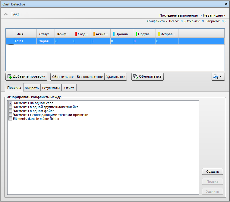

Окно "Диспетчер конфликтов"
В закрепляемом окне Диспетчер конфликтов задаются правила и параметры выполнения проверок на наличие конфликтов; в нем также можно просматривать и сортировать результаты проверок и формировать отчеты о конфликтах.

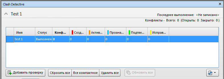

Сводка о конфликтах
Сводка проверок на наличие конфликтов, выбранная в данный момент, отображается в верхней части других вкладок диспетчера конфликтов. Общее количество конфликтов в проверке отображается вместе со сведениями об открытых ("Новое", "Активно", "Проанализировано") и закрытых конфликтах ("Утверждено", "Исправлено"). Если проверка на наличие конфликтов была изменена с момента ее настройки (в т. ч. изменение или загрузка обновленной редакции модели), это означает, что результаты могут не соответствовать последней модели или параметрам, и в этом случае отображается предупреждение . Проверку можно запустить еще раз, щелкнув правой кнопкой мыши этот значок.
Расширяемую панель Тесты можно вызвать из всех вкладок закрепляемого окна Диспетчер конфликтов. В ней содержится сводная информация о каждой из отображаемых проверок на наличие конфликтов. Показано общее количество конфликтов в каждой проверке, а также количество конфликтов с каждым статусом.
Прим.: Если проверки не определены, то кнопки Добавить проверку и Импорт проверок на наличие конфликтов будут отображаться наверху окна Диспетчер конфликтов.
