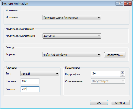

  1. Перейдите на вкладку Анимация панель Экспорт Экспорт анимации .
    На экран выводится диалоговое окно "Экспорт анимации".
  2. Для экспорта выбранной анимации точки обзора выберите вариант "Текущая анимация" в поле "Источник".
    Для экспорта выбранной анимации объекта выберите вариант "Текущая сцена модуля Аниматор" в поле "Источник".
    Для экспорта последовательности Шкалы времени выберите вариант "Шкала времени - Моделирование" в поле "Источник".
  3. Задайте значения всех остальных полей диалогового окна "Экспорт анимации" и нажмите кнопку "ОК". Дополнительную информацию см. в разделе Диалоговое окно "Экспорт анимации".
