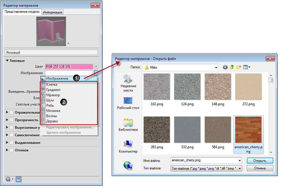

Доступно два типа текстур: 1 — текстуры изображений и 2 — процедурные.
В текстурах изображений для представления текстуры используется изображение. Например, это может быть изображение древесины, бетонных блоков, металла, ковра или плетеных изделий.
Можно изменить масштаб и другие свойства текстуры, чтобы адаптировать ее для конкретной модели. В продукте предусмотрена библиотека изображений, которые могут быть использованы для создания текстур. Можно добавить и собственные текстуры, поддерживаются следующие типы файлов:
Процедурные текстуры, созданные с помощью математического алгоритма, служат для представления таких повторяющихся текстур, как мозаика или древесина. Для достижения желаемого эффекта свойства текстуры можно настроить. Например, можно отрегулировать размер фрагментов мозаики и толщину раствора в кирпичной кладке либо изменить расстояние между волокнами в древесном материале.
Типы настроек для процедурных текстур могут различаться. Они служат для образования более сложных и реалистичных текстур материала.
